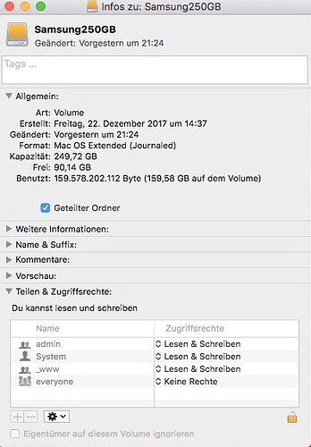

Can you post permissions for this partition, please?
It is a normal local harddrive. I mounted it over the browser at the settings as a administrator

Es hat mit dem scan geklappt. zunächst war das Problem zwar noch da, aber als ich die Zugriffsrechte nochmal neu gemacht habe (von lesen&schreiben auf nur lesen und dann wieder zurück) ging es
Ich kann jetzt nicht genau sagen woran es gelegen hat aber jetzt geht es wieder wie gewohnt
