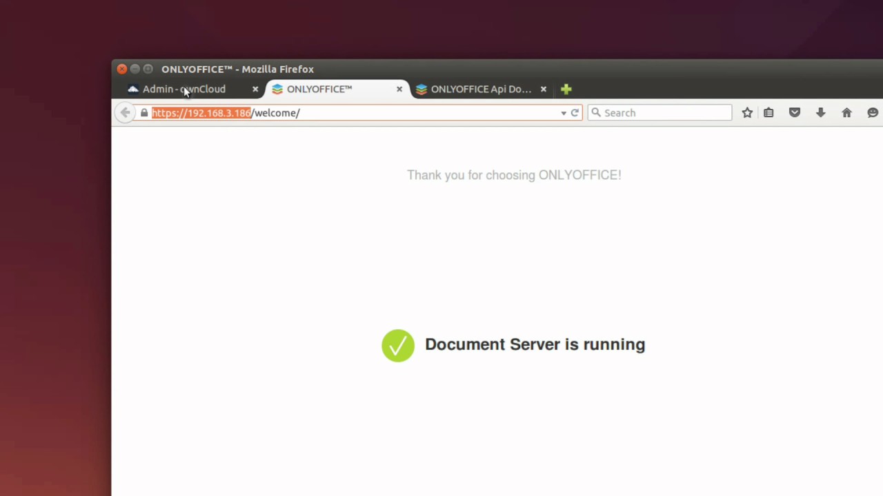

Habe collbra office runtergelden und in dem Video macht der eine Herr eine Eingeaufforderung.
Wie macht er das ?
Welches programm nutzt er dafür ?

Bei docker-Befehlen musst Du zuerst auf Deinem System docker installieren. “docker pull” arbeitet mit dem DockerHub und holt sich aus dem entsprechenden Repositories (in diesem Fall collabora/code) die notwendigen Pakete und Daten für einen vollständigen Docker-Container mit Collabora. Mit dem nächsten Befehl kannst Du dann alles bauen und anschließend den docker-Container zum laufen bringen.
Graben tust Du dort niergends. Schließlich sind die Dokumentationen auf Englisch…
Kann es sein, dass Du hier versuchst auf Deinem lokalen Windows-Rechner Collabora zu installiieren? Das gehört mit auf den ownCloud-Server! Und dort wird bitte Linux verwendet…
Generell hilft es auch bei solchen Verständnis-Problemen, sich erst einmal grundsätzlich in das Thema Linux und Commandline einzuarbeiten.

ich glaube Du bringst hier ein paar Dinge durcheinander. Aus dem Grund nochmal zur Erklärung:
Du installierst hier keine ownCloud App, sondern eine sehr komplexe Software-Lösung eines Drittanbieters (Collabora oder OnlyOffice) an deren Installation schon weitaus erfahrener Benutzer gescheitert sind.

Du hast Dir hier leider gleich das komplexeste Thema ausgesucht, welches auch externe Software benötigt. Das dies nicht mit einem Klick installiert sein kann sollte jedem klar sein. Und ich bezweifle stark, dass Wordpress Dir eine komplette Office-Suite per one-klick anbietet.

Ich glaube kaum, dass Docker auf einem webhosting Paket läuft. Meine Empfehlung, statt dessen die Documents App zu verwenden (welche Du mit einem Klick installieren kannst) besteht weiterhin.
Je nachdem, was das für ein Webhosting-Paket ist, und ob er SSH-Zugang hat, kann man evtl. auch noch docker installieren. Wenn er sagt, dass er gerne ein LibreOffice/ Collabora haben will, können Anbieter es vielleicht akzeptieren und docker auf ihren Instanzen erlauben.
