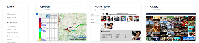

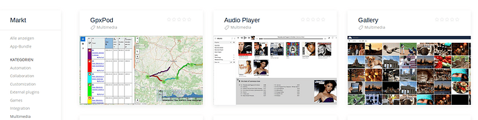

Окей, вы можите сделать скриншот в 9 облаке ?
типо так:

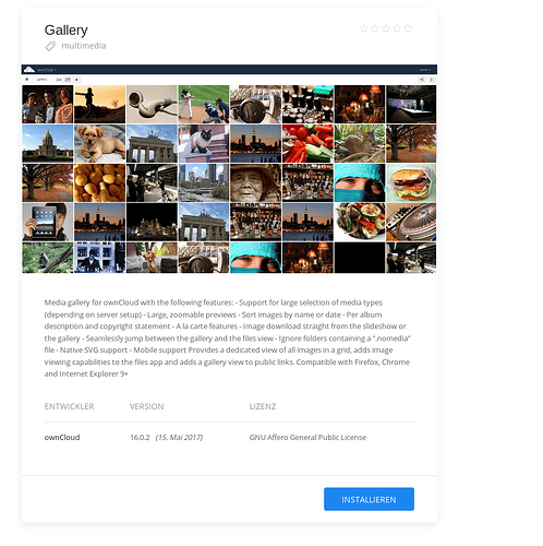

в 9 облаке всё было при старте включено. в 10 ввели “маркет” и надо самому всё включать.
Если у вас галери эпп не актив - вы не можите смотреть картинки в браузере, нужно скачивать.
Если вы в 10.0.3 зайдёте на файлс - маркет
