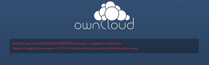

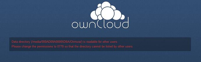

Zainstalowałem OwnCloud i pojawiła się jakiś problem - rozwiązałem go ale pojawił się kolejny:
Czy ktoś jest w stanie łopatologicznie mi pomóc?
Chmura ma służyć do wymiany plików - tylko i wyłącznie.

[quote=“EN, post:1, topic:9107, full:true”]I installed OwnCloud and there was a problem - I solved it but there was another:
The cloud is meant for file exchange - only and exclusively.[/quote]
As the message says the permissions on the servers file system are too wide open.
You need to adjust the permissions - see ownCloud Documentation Overview
I did what I needed - unfortunately it did not bring any results.
Somewhere I read that I need to install PHPMyAdmin - also did not do anything
